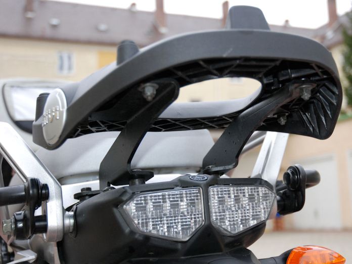

Вот, кстати, крепление от Givi, что я выше выкладывал.
Как я и предполагал, также, как и креплении площадки тыгдыма, вся конструкция висит в воздухе на четырех хлипких опорах, непрактично совсем. Вариант из металлических пластин куда надежнее. Нужно подумать, как припереть оттуда, дуги тоже нужны ихние  ::)
Re: Кофры. Багажная система.
« Ответ #11 : 07 Январь 2014, 00:08:02 »
Нашел еще картинку, теперь засомневалось  :( Видимо картинка выше общая,а выглядит крепление вот так наверное:
Уже конечно получше,но все равно не так основательно как монолитная площадка.
