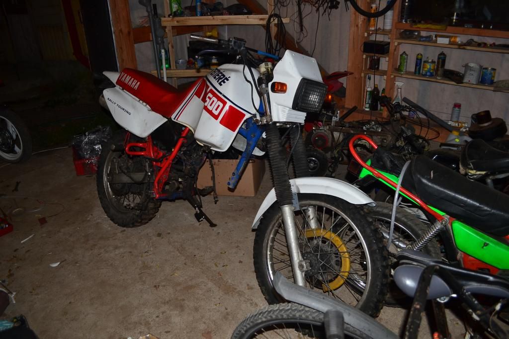

Вообще тут сборная солянка, и на первом, и на втором поколения в стоке шел барабанный задний тормоз, а тут дисковый. Крыло заднее тоже не родное, глушак, короче кто то пытался из тенеры сделать хард-эндуро. ;D Мне кажется третье в стоке (3AJ) поинтереснее будет.

солянка, да. это не первое поколение. рама точно от третьего. бак от первого, вроде. вобщем много всего там накручено.
3AJ хорош по асфальту и гравийкам, но он слишком тяжёл, чтоб я мог всеръёз его использовать на бездоре. пару дней назад просто завалил мот на скале у моря и поднять не мог. мот лежит, бензин течёт и я ничего не могу. мужики отдыхающие подошли, помогли. а старую тенеру я бы просто запилил, отсекая лишнее, в спокойный трактор с большим баком. тем более что у первых тенер мотор намного благоприятнее по характеристикам,чем у всех последующих. но и верхи хуже.

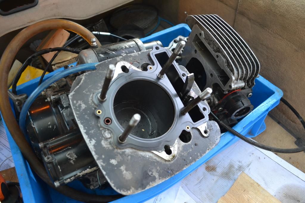

Вопрос в чём, реально ли маслянный насос подключить НАОБАРОТ ?
У меня на мой взгляд огромное давление в цилиндро поршневой группе. Мотоцикл не завёл, искра и всё тому подобное есть, но свеча реально в масле.
Снял патрубки, так там можно рюмку масла слить. При сборке цилиндро поршневой группе, ставил новые прокладки, но в комплекте не шла та, что над клапанной крышкой. Как понял это должно быть логично, что она на герметик, нет? Но тогда когда дёргали мотоцикл с толкача, то масло погнало именно от туда. Я не думаю что плохо было обезжирено, скорей всё то же давление.

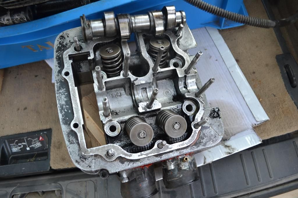

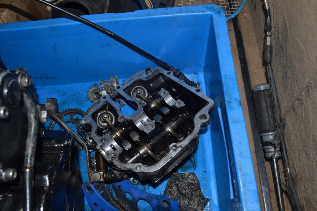

ещё немного фотографий, движку опять немного разобрали
там есть такие "гожие" потертости в месте где сидит распредвал.
у нас тут версия, что движку было маслянное голодование. при сборке наделали х с масленным насосом, и погнало гору масла в поршневую группу (наобарот поток, хз насколько реально но вот так..), в виде этого ездили с малым количеством масло и просто "до конца", пока ехал ..
если есть что покоментить по поводу насоса, был бы супер рад :)
П.С. там где на нижней фотографии, слева есть канал для подачи масла на верх к распредвалу, думали может через него гнало в цилиндр, но опять фиг знает, так как НАРУЖУ от туда не гнало, прокладка гуд.

Так разсухарь, за одно глянешь состояние клапанов, направляющих и фасок седел.
Может излишки герметика какой маслоканал закупорили.

маслонасос там двухсекционный, он по другому, кроме как по масляным каналам, качать не может. скорее всего просто резинки между головой и цилиндром дырявые (на фото их нет вообще) деталь №16 http://www.megazip.ru/zapchasti-dlya-motocyklov/yamaha/xt600-4274/xt600-25988/3aj1-779734#g13506470/cylinder между цилиндром и картером такая-же.
1VJ - вторая тенера. 1AJ и 3AJ по-сути одно и то же - различие в модельном годе и некоторых деталях мотора.. прокладка, судя по фото, просто не та. на разных годах ХТ600 отличалось межцентровое расстояние шпилек у головки. помимо этого так же различались диаметры клапанов. на тех моделях от которой прокладка - клапаны меньше и расположены в голове чуть иначе. потёртости в постелях - плохо, но вердикт можно вынести при промерах и оценке самого распреда внешне. цилиндр, судя, по фото, вообще не от этого мотора. нужен цилиндр от 1VJ. клапанная крышка меняется вместе с головой, они обрабатываются совместно. т.е. как я понимаю - достались весьма разнородные детали и от мотора есть, по сути, только низ.
З.Ы. цилиндр от версий AJ, KF и тому подобных 46-ти сильных моторов можно привтулить к картеру от более ранних версий вместе с головой. т.е. если цилиндр от 46-ти сильного мотора, то и голову надо от него же.
