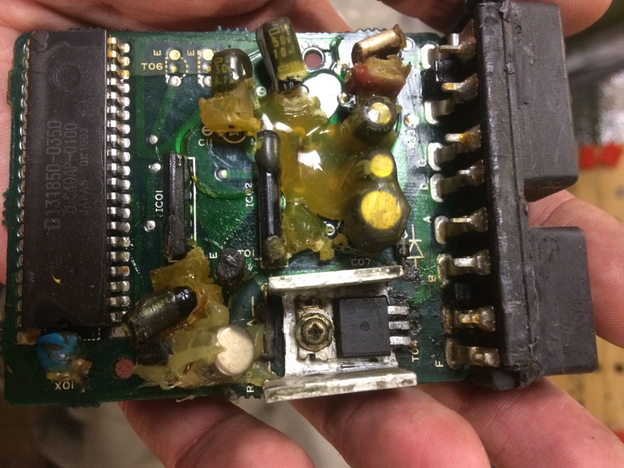

Блок управления зажиганием сдох. Вскрывай его и ищи что отвалилось.

а где он находиться ??? это не шутка?

Под багажником, но радиодетали там наверное компазитом залиты.
Ничего там не залито и легко разбирается.
Ну скорее всего дело в настррйках карба. "Мозги", если там что-нибудь перегорит, то скорее всего он ваще никакого сигнала не будет давать на зажигание. Разбирайся с карбом, смотри метки ГРМ чтоб совпадали. Ну хотя сложно представить чтоб метки не соответствовали, но всякое бывает. Больше похоже на Карб.
В моем случае от на примерно 4-5к они давали теже симптомы именно из-за сдохшего cdi.

У нас вроде TCI, т.е. продолжительность искрового разряда больше.
