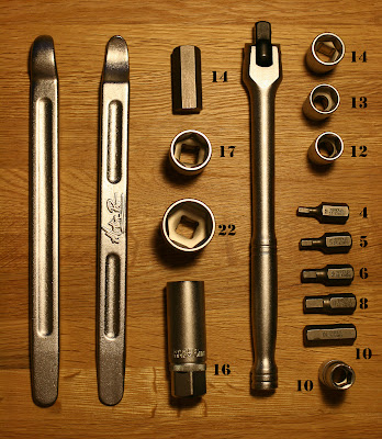

Родной подседельный набор у Тенеры годится только для регулировки подвески и замены свечи. (Содержит два ключа 10/12, свечник с воротком, гексы - 4 и 10, две отвертки, ключ регулировки задней подвески.)
Я собрал следующий набор инструментов, который по моим прикидкам позволяет производить куда больше ремонтных работ.
Долго искал компактные монтажки и внутренний шестигранник на 14 (для снятия оси переднего колеса). Свечник решил взять другой (где то на форуме читал, что родной слишком длинный и плохо подлезает?). Вороток шарнирный, по идее позволяет работать при затрудненном доступе (пока не пробовал). Весит все вместе почти 1200 грамм.
За кадром всякие хомуты, изолента, запасные камеры (еще 1200гр. :'( ).
Замечания, дополнения, ваши варианты ?  ;)

Хороший набор.
Мне не совсем понятно есть в этом комплекте отказ от родных инструментов или нет. Если твой набор только то, что на фото, то я бы добавил отвертку, набор комбинированных ключей, острогубцы и тряпочку. Раз есть монтажки, то им в комплект можно добавить и компрессор :). Ремкомплект для тросов или сами тросы.

А точно шестигранник для снятия переднего колеса на 17? Схожу в гараж уточнюсь специально, а то ты внес сомнения, у меня шестигранник на 14   ;) И вообще я в родном наборе не обнаружил у себя шестигранника для снятия переднего колеса...
Я из родного набора оставил только рожковый ключ 10-12, свечник и ключ для регулировки задней пружины. Все остальное от сторонних производителей. На следующей неделе буду собирать все в кучу для поездки на месяц, могу выложить либо список, либо фотки всего что я беру с собой в дорогу.
Я когда передний обод менял пользовался на 14 :) . В комплекте его тоже не было.

На 16, резьба на 10 . А шестигранник на 14 ,я тоже обрезал из большого.

Да, точно на 14, прошу прощения.
Из основного набора оставлю отвертки, маленькие ключи, ключ задней подвески (?). Свечник и гексы выкину.
А для чего нужна длинная тонкая отвертка в базовом наборе?
Возьму телескопический велонасос  :D
На счет троссов - насколько оправдано их включать куда то, кроме "набора параноика"? Насколько частая поломка?

Стеклышки с поворотников снимать  ;) Чтобы лампочки менять или, например, помыть... После дня езды по глиняной грунтовке под дождем по приезду обнаружил, что стеклышки поворотников изнутри запачкались...
А вот свечник не выкидывай, мало ли на какой заправке говенного бенза зальешь. Я вкрутил себе сразу новую иридиевую свечку, а родную положил в запас, на всякий случай  ;) и велонасос я с собой вожу в придачу к маленькому компрессору, а вдруг компрессор сломается  ;D Было и такое по дороге с Лидоги на Ванино в прошлом году...
А вот замок на цепь и ремнабор для тросиков с собой не вожу, хотя многие рекомендуют. Наверное еще не попадал  ;)

Вороток лишний.

где такие монтажки взять в москве в наличии???
