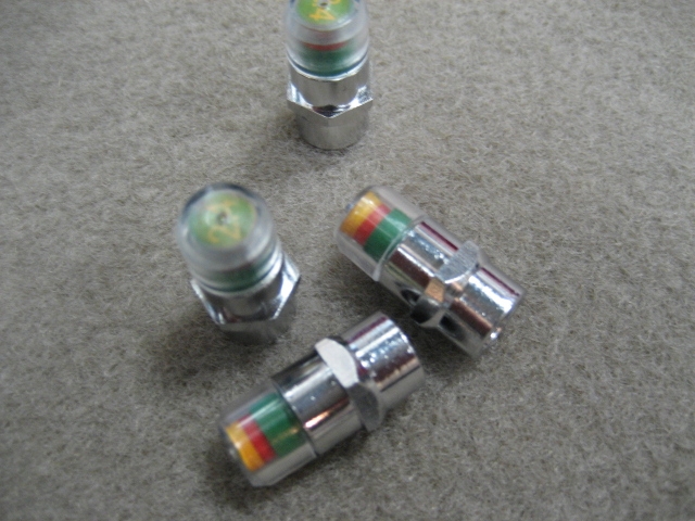

Дешего, сердито и не жалко, в случае чего  :)

Дешего, сердито
Во время движения не очень удобно смотреть XD
А чего там смотреть во время движения? Если воздух быстро уйдет, то смотри, не смотри, а главным в тот момент будет удержать мот и остановить его без серьезных последствий. Тут и без датчиков все будет понятно. А травить на скорости не будет, травить будет как раз на стоячем мотоцикле.
Да еще и нахаляву  ;D
Ну, как сказать, ты можешь ехать и с давлением 2, вместо 2,6 к примеру, а это не всегда можно заметить, как показала практика. Как следствие износ резины и рулежка на айс.

А в чем проблема купить два набора, каждый под давление на каждое колесо, на 4 сезона хватит  ;) ну или на 4 мота.
Под меня на тенерку, к примеру, можно на перед 2, на зад 2,2
В целом, встречал 2; 2,2; 2,4
Возможно есть и под большее давление, не изучал

В целом, встречал 2; 2,2; 2,4Возможно есть и под большее давление, не изучал
Я чот не видел других, кроме 2бар.

У меня в автозапчастях есть 2 и 2,2
А вот 2,4
http://ieast.ru/universal/tpms/kolpachki_dlya_kontrolya_davleniya_v_shinah_73

У меня в автозапчастях есть 2 и 2,2А вот 2,4http://ieast.ru/universal/tpms/kolpachki_dlya_kontrolya_davleniya_v_shinah_73
Ну, у меня есть уже датчики давления) хотел именно с режимом онлайн

Да не вопрос  :)
Просто в тему, как альтернативное бюджетное решение :)
